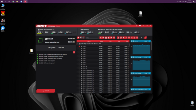

Нет фур марком минут 20 прогоняли температура больше 70 не подымалась и таких полос небыло, но я на своем ПК прогоняю фурмарком тоже все окей, а вот  в Super position начинается вакханалия

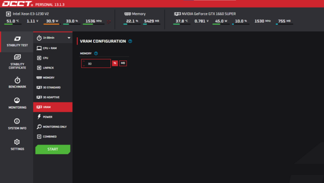

Ну я тут потыкался в програме и запустил тест power вот что вышло - https://www.youtube.com/shorts/kmYD-aZsw2Q
Под нагрузкой видюха проявляет себя также только еще полосы появляются
3D Adaptive еще не пробовал.
