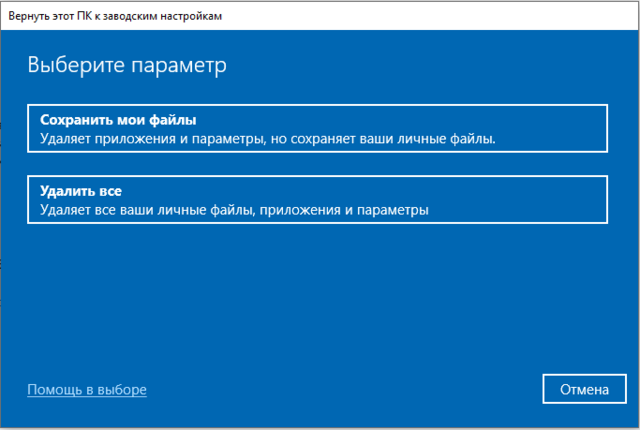

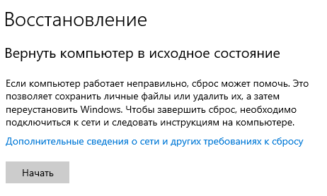

Просто в самой Windows есть функция: image.png.9f2081c4bc8c63b1163914ef3071c40a.pngimage.thumb.png.41a9408181047557bf0ce9b578c3b30c.png
19 минут назад, dimONE сказал:
Попробовать можно, но от старой системы всё равно много хлама останется, который может только доломать винду.
