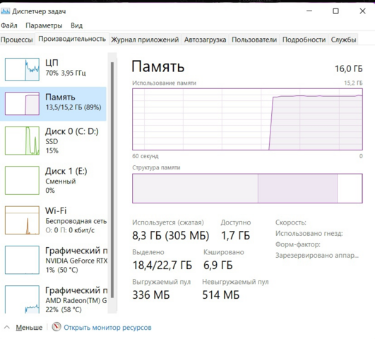

Недавно приобрел ноутбук: ASUS TUF GAMING A15, по началу все было хорошо, на данный момент, при запуске ноутбука сразу же занимается 10 - 12 ГБ памяти(ОЗУ)
После чего сказать не могу, но проблема появилась совсем недавно, также при запуске ноутбука постоянные микрофризы. Около минуты они длятся, после ноутбук начинает работать в штатном режиме, но ОЗУ непонятным образом заполнена из-за чего многие игры, приложения виснут, вылетают
Пока что ничего не предпринимал

Еще раз доброго дня, на вирусы проверяли или может быть майнер какой поймали ... необходимо проверить, если уж не поможет как вариант кардинальный переустановить систему ...
Системе пару дней, запускал только сегодня, вирусы поймать не мог
Какое приложение можете посоветовать для проверки на майнеры
2 минуты назад, F1ss1mm сказал:
Раз система новая проверяйте, что устанавливали за эти пару дней, думаю может майнер поймали или что-то подобное, потому и память вся грузится ...
Можно посмотреть еще по рабочим процессам, только если это майнер он сразу прячется как правило, если открыть диспетчер системы нагрузка на память падает ... ищите процесс который нагружает систему так ...
Вот показатели сразу после запуска
Какое приложение можете посоветовать для проверки на майнеры?
Изменено пользователем F1ss1mm
Не могу найти процессы которые так нагружают, но нагрузка колосальная, поэтому что можно использовать для проверки на майнер, какая утилита подойдет лучше всего

19 минут назад, F1ss1mm сказал:
Вот эту тему посмотрите схожая проблема была и Misferado дает достаточно ссылок на нормальные проги ...

3 часа назад, F1ss1mm сказал:
Спасибо, и правда был вирус сейчас только 6гб занимается
Ну вот в этом и была проблема...
