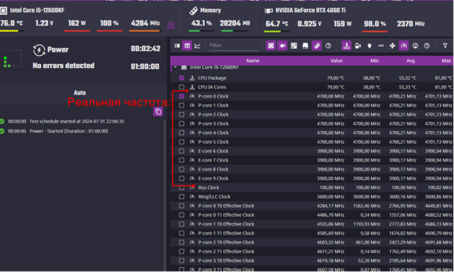

В принципе проблем с производительностью либо стабильностью не возникает пока (тьфу тьфу тьфу) но заметил странное явление и некую нелогичность в показаниях тактовой частоты процессора в различных ПОшках.
Пользуюсь программой Intel(R) Extreme Tuning Utility выставил автотюн - Core Ratio 47x (4700) Voltage 0,025v, Efficient Core 39x. (фото прилагаю)
В итоге Аида показывает частоту 4700.00 MHz
CPU-ID - так же показывает частоту 4700.00 - переодически скачет до 4701.00
В это же время Диспетчер задач говорит что частота от 4 до 4.20 в простое а при запуске игр либо производительных приложений может подскакивать до 4.63
В то же время ОССТ говорит вообще о частоте в 1.6 - 1.9 MHz в простое.
Если запустить стресс тест по питанию в ОССТ то частота поднимается до 4 и постоянно скачет от 3.4 до 4.4 похоже как будто бы троттлинг но по факту температуры все в норме + постоянно скачут строки P-core Effective Clock.
Во время стресс теста показания CPU-ID, и аиды остаются теми же в 4.700MHz а вот в диспетчере упорно устанавливается частота в 4.48 и ни туда ни сюда.
Так вот интереса ради, может я что не так собрал настроил, либо вообще просто некорректно смотрю показания и просто забить на это дело (как говорится не лезь пока работает)? Либо может процессор какой то корявый таки попался?

Привет. У вас "жёсткий фикс" на 4.7 Ггц? OCCT в верхней части окна отображает «эффективную», а не реальную частоту.
Диспетчеру задач можно не верить.
