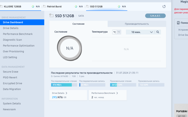

Я это заметил при скачивании игр, склонял к интернету копал в этом направлении, потом случайно увидел, что запись очень маленькая в районе 1-2 мб в сек. Пытался по гайдам на ютубе исправить, ничего не помогло. Прогнал тест, скрины приложу ниже. Диск покупал +- 2 года назад, проблема началась приблизительно 1 месяц назад.

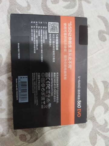

К сожалению это он и есть, 870 evo

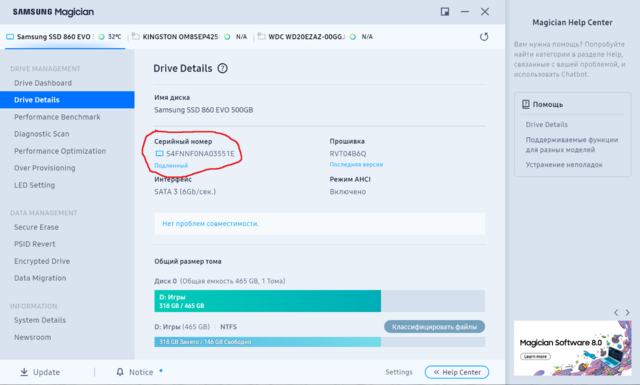

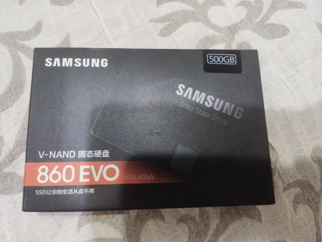

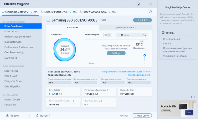

Ставите samsung magician. Там все станет ясно. Мое мнение - у вас подделка.

Ставьте прогу, что я написал выше. Скрин сюда киньте, что она покажет. У меня вот так.

То есть в офиц магазинах продают паль и обманывают покупателей
И что мне делать в этой ситуации? Получится ли как-то оживить диск или придется уже новый покупать
Изменено пользователем Frezy_laym444ik
8 минут назад, Frezy_laym444ik сказал:

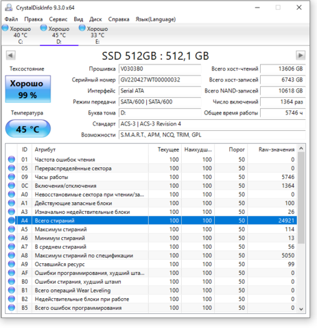

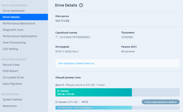

Магазины разные бывают. Вот так должен выглядеть оригинал. Я не знаю, в каком официальном магазине вы купили диск, который два года как снят с производства.

понятно, что SSD не оригинал, но все же запись какая-то угрюмо низкая

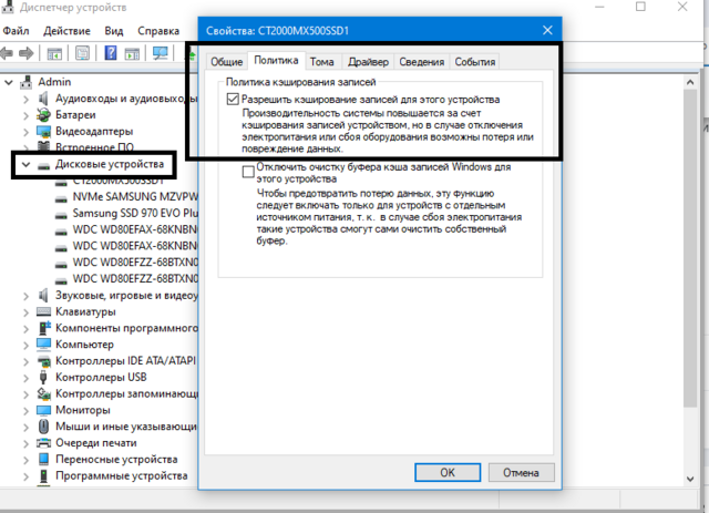

проверь в диспетчере устройств в свойствах накопителя наличие галки на кеширование записи. если её там нет, поставь галку, перезагрузи и проверь заново запись

хеширование записи уже стояло

Доброго дня, что Вам скзать смирится с такой работой этого SSD и копить деньги для покупки нового только качественного конечно и с гарантией как минимум на 3 года ...
9 часов назад, Frezy_laym444ik сказал:
Привет. Если брали в DNS или вроде того, должна быть гарантия. Форматируйте его и тащите по гарантии. Скажите, вырубается постоянно, данные пропадают, официальная утилита самсунг ругается, что это подделка. Требуйте возврат денег.

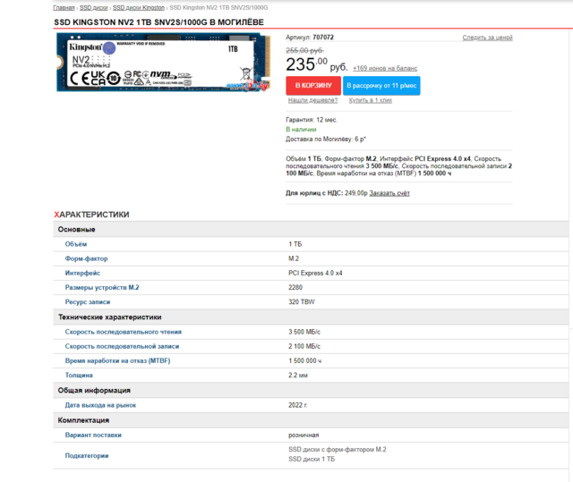

14 минут назад, DHO_N2 сказал:
TBW очень маленький. Ищите так на 700-800, хотя бы.
Хмм.. А по мне так пофиг вообще. NV2 нормальный диск, а по поводу TBW: у меня сейчас под ОС стоит SSD на 256 ГБ, на который регулярно перезаписывается куча дряни, поднимаются виртуалки и т.п. За 2 с лишним года регулярного насилия всего 42 терабайта перезаписано.
На сколько лет хватит 320 тб? Если я особо не качаю ничего, чисто играю в одно и тоже.
