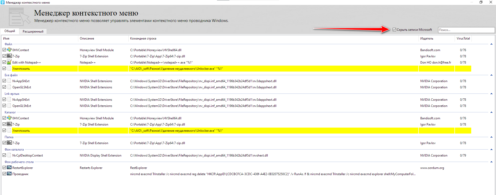

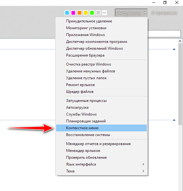

Теперь по поводу вылета проводника. Вероятнее всего, в контекстном меню есть дефектный пункт, который нужно вырезать с корнями, и в этом вам поможет замечательный инструмент «Менеджер контекстного меню» из программы HiBIt Uninstaller.
Качайте Portable версию программы, запускайте, врубайте русский язык и переходите в редактор контекстного меню. Там скройте записи Microsoft и удалите всё, что вам не нужно и что потенциально может вызывать проблемы.
Так же, можно порыться в «расширенном» меню. Ищите подозрительные/уже удалённые/потенциально вирусные пункты. Если стоит галочка на скрытие записей Microsoft, смело удалять можно что угодно.
Если не поможет, значит убит компонент винды. Могу посоветовать форматировать том с ОС и установить свежий билд Win 10 Pro с сайта майкрософт (flashr в помощь).
@Misferado Привет! Спасибо за крутую программу. Поубирал из Общего всё, что не крашило Проводник – не помогло, а в Расширенном – почти ничего невозможно отключить/включить, при обновлении они все встают на место.

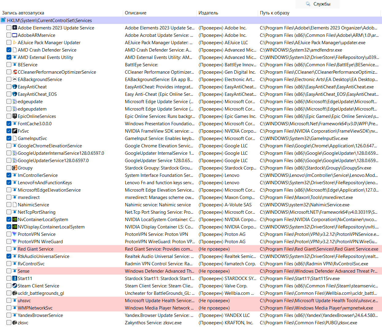

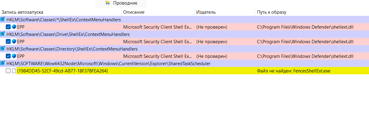

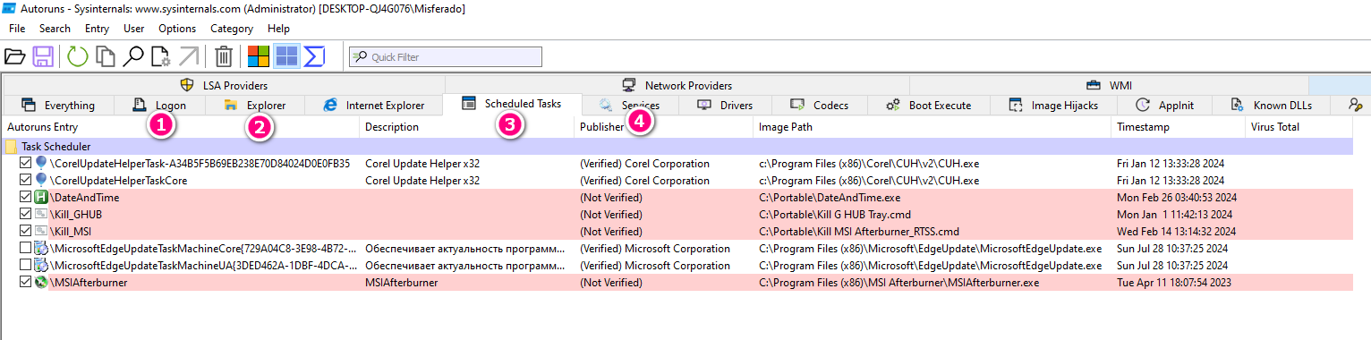

Если проблема исчезает в безопасном режиме, значит в автозапуске лежит какая-то поломанная дрянь.
Можно в Autoruns глянуть, но там ни в коем случае нельзя всё подряд отключать. Отключишь какой-нибудь важный драйвер и система улетит в бесконечную загрузку.
Отключать безопасно запланированные задачи и исполняемые файлы из автозагрузки можно во вкладках: Logon; Explorer; Scheduled Tasks; Services.
@Misferado Безопасный режим и правда убирает эту проблему, сейчас ещё раз проверил.
В Autoruns, как Вы и сказали, я всё почистил в данных четырёх категориях (кроме некоторых сервисов Microsoft, NVIDIA и др.)
После каждой перезагружался, проверял, ничего не решилось.
Logon
Explorer
Scheduled
Services

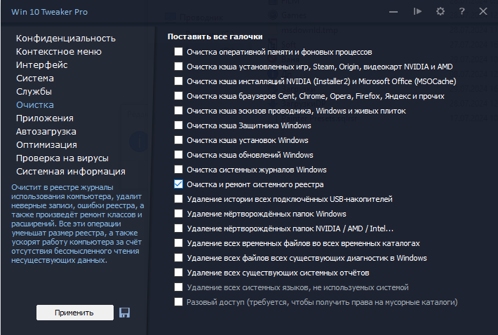

Я тут вспомнил о существовании Win 10 Tweaker.
Пробуйте десятую галочку тыкнуть и применить.
Он очень хорошо умеет работать с реестром. Покруче и безопасней всяких CCleaner'ов и, прости господи, auslogics.

Я сделал очистку и ремонт реестра, но проблема не ушла.
