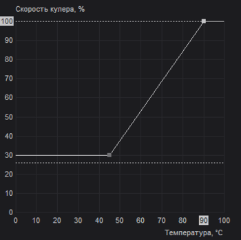

Помпа 100% фикс всегда.
Вентиляторы: ниже 45 градусов всегда 30% оборотов, и от 45 градусов до 90 "ровная кривая".
Иллюстрация

Первый раз столкнулся с сжо ,ковырялся с настройками и все было не так хорошо как хотел,обязательно попробую и отпишусь помогло или нет,спасибо )

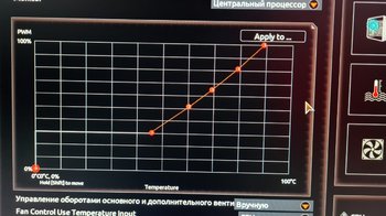

Вот так пойдёт?

Не совсем понятно по графику, как материнка будет себя вести. Может просто вырубить вентиляторы, если температура ниже 45 градусов.
Я вижу "нулевую" точку в левом-нижнем углу. Попробуйте поднять её на уровень "первой" точки по вертикали, а по горизонтали пусть там и остаётся.
Если не понятно, имею в виду, что нужна ровная линия от 0гр до 45гр при 30 процентах оборотов, как писал и иллюстрировал выше.
Если "нулевая точка" не поднимается выше, но вентиляторы при температуре на ЦП ниже 45гр всегда крутятся на 30%, то всё ок.

Нулевая точка не поднимается ,но температуры стали выше при этом графике до 76 поднялись

76 градусов — прекрасная температура для 5900х. Если хотите, чтобы температуры были ниже, то смещайте все точки влево, но будет шумно.
Температуры и так шикарные, делать ничего не надо.
