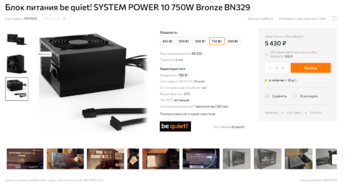

Ребята помогите, не могу подобрать нормальный блок питания.
Всем привет.
Ребят собираю девушке компьютер на новый год.
Не могу разобраться какой блок питание взять.
Смотрел на сайте нужно 750W под такую систему, Но не знаю какой лучше выбрать.
Не очень дорогой но и не Ksas
все упирается в бюджет--чуть дороже можно взять gold сертификат

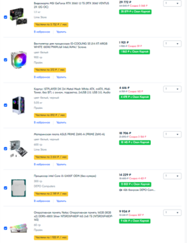

.. не очень дорогой - судя по очень богатой сборке , ( а сборка на самом деле хорошая)
не дорого - будем считать 100$  ( 6500-7000руб)
У тебя мать на два пина (2шт.х 8пин) для питания процессора.
Значит и надо выбирать из БП с таким питанием ( естественно сейчас найдутся , что заработает и на одном... но зачем покупать такой блок питания, если ты и так покупаешь новый БП. Так покупай с двумя)
Третье . для такого дорогого железа , бери золотой сертификат ..

Я бы отказался от памяти Netac, а взял нормального производителя. У меня с ней лично проблемы, не именно с этой моделью, но тоже netac
