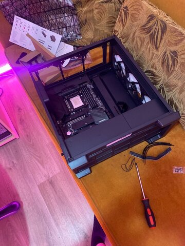

А можете подсказать, куда смотреть по правильности установки, вроде все по видеогайдам делал, по ключам вроде все совпадает, единственное на что могу грешить это или недотянул или перетянул, куда смотреть? Единственное что могу предоставить фото с установленной материнской платой и процессором, но не знаю поможет ли, на всякий случай прикреплю

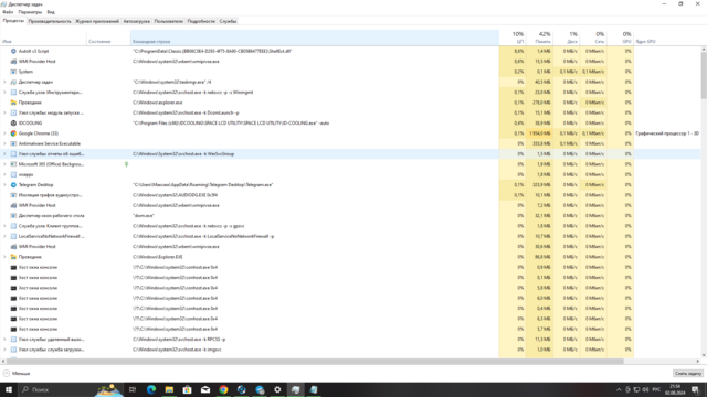

Правда на данный момент появилась другая проблема, но тут скорее по софту чем по железу, коротко говоря, винты на компе громко крутятся, и температура проца за 60, после того как включаю диспетчер задач, сразу темпер до 30 и становиться тихо
9 часов назад, Sinicka сказал:
100% майнер, было такое
10 часов назад, Sinicka сказал:
RogueKiller + Dr.Web Сureit! в помощь.
На хлеб (🍺) альтруисту: 2200 7004 6774 0055 | DonationAlerts
Всем спасибо, да, действительно какая то прога, предположительно майнер, но пока не удается ее победить, антивирусники ее не видят, 3 штуки попробовал, в комментарии выше сейчас попробовал первую прогу, так же не нашел, только на AnVir поругался, причина как я думаю в процессе, который на скрине первый, пока не могу побороть(
