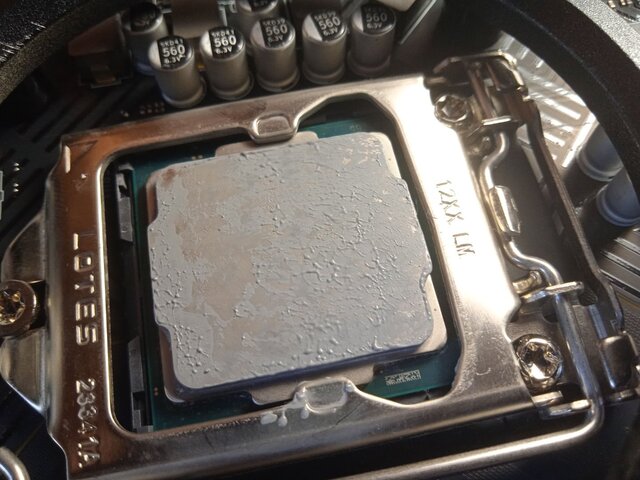

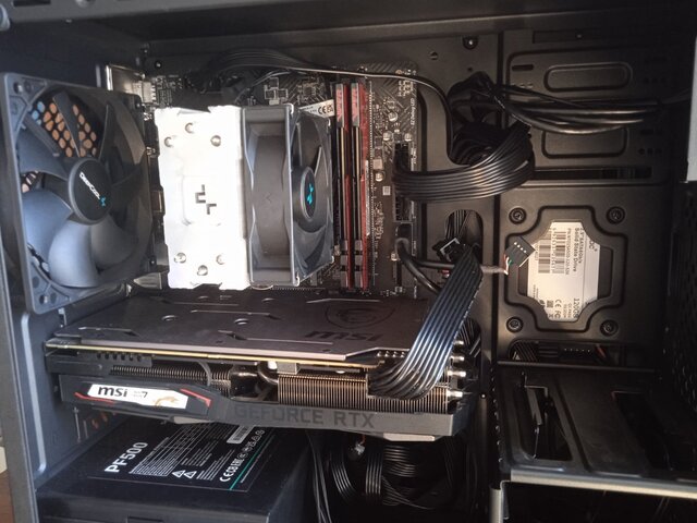

Я разобрал компьютер, сделал 5 фотографий:
1-ая: как выглядит сама сборка - на случай, если что-то не так в балансе комплектующих и т.п.
2-ая и 3-ая: фотографии пятки кулера и процессора после снятия с нанесённой термопастой

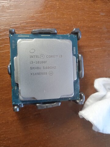

4-ая и 5-ая: фотографии пятки кулера и процессора без термопасты с царапинами (на процессоре от старого кулера у друга, я у него покупал процессор)
Ещё вопрос, может ли повлиять четырёх летняя активная эксплуатация на температуры процессора в худшую сторону?

... четыре года для такого процессора как 10100 ... это ни что ... Этот процессор вечен ...
Если так хочется увидеть в стрестестах температуру ниже чем сейчас ...
Делайте корпус более продуваемым ... купите мощней охлад ... и более продвинутую термопасту...
... но по мне это всё не нужно для 10100 ...
Пусть комп живет без стрестестов и радуется жизни ...

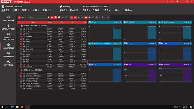

Скорее всего у Вас не справляются вентили выкачивать воздух из башни,  у меня стоит 10105Ф Вот без нагрузки данные в комнате 29-30 градусов 2 вентиля на выдув назад(92 мм) вверх(над врм сам наделал дырок и поставил 120мм) 2 вдув спреди и сбоку на видюху 120ки. Комп тоже стоит сбоку на полке, после доты 2(игра гдето 30-40 мин) проц нагревается с видюхой до 55 градусов. Башенка у меня с 120 мм кулером 3 трубки

Вытащите комп с полки и снимите боковую крышку если поможет знач просто из башни плохо уходит тепло.
