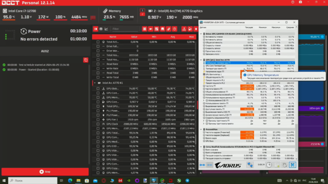

Проблема в том, что при тестах процессор через пару секунд начинает резать частоты. За эти пару секунд температура поднимается до 88. Процессор даже не пытается так работать. Температура падает до 40-50 градусов и тест продолжается при 2,4 MHz. Собираюсь поменять термопасту, но чуется, что проблема не там. Настройки BIOS не менялись.

После переключения в BIOS режим CPU tunning на TOWER fan. Процессор начал работать на полную, но температура начала уходить в сотку, тест остановил. Попробую поменять термопасту на mx6 и добавить кулеров.

Привет. Это нормальные температуры для вашей связки ЦП + Кулер. Вот для примера тест того же 12700 в паре с кулером Id-cooling FROZN A610 на 6 трубок в идеальных условиях (хороший продув корпуса, новая термопаста). Скриншот из этого ролика.
Как написали выше, делайте оффсетом минус ~60-80 мВ на ЦП, ограничивайте потребление процессора через BIOS на уровне ~150 ватт и будет вам счастье.
Для профилактики сделайте чистку ПК и замену термопасты на адекватную уровня MX-4.

Замена термопасты результата не принесла. В cinebench температура дошла максимум до 92.
ну вот тебе и ответ
если при этом у 12700 на все производительные ядра 4.5 Ггц даёт и не опускается ниже, то все норм
и ничего делать не нужно
