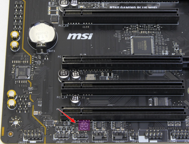

Привет. БИОС лучше сбрасывать не через вытаскивание батарейки, а через соответствующий джампер. Аккуратно замыкаете два контакта чем-нибудь металлическим на 10-15 секунд и пробуете включить ПК. Можно воткнуть в эти два контакта Power switch (кнопку включения) и зажать её на 15 сек.
Если не поможет... Либо ЦП либо материнка дефектные.

Попробую сбросить и отпишусь.
Если вытащить видеокарту, горит белый индикатор и спикер пищит.
Upd.: нет, сброс не дал результатов. Значит, понесу по гарантии. Спасибо!
