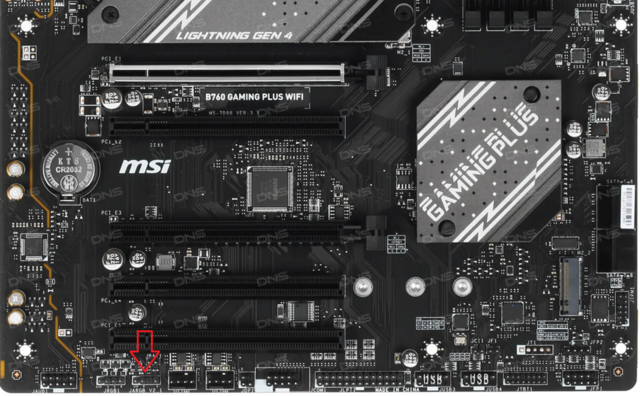

2)я беру корпус Корпус MONTECH X3 GLASS как там подключать подсветку вентушек, они будут все в одном кабеле или для 5 вентушек 5 проводов, если 5 проводов куда их все вставлять. Так же куда подключать подсветку этих вертушек(что написанно должно быть JRGB1?)
В этом корпусе вертушки FRGB подключаемые по molex, что означает статичную подсветку и подключение напрямую к блоку питания, без регулировки оборотов. Разъемы всех вертушек соединяются в одну цепь и подключаются к одному разъему от блока питания.

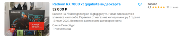

плюс 7800xt с авито, там полно абсолютно новых карт с 3 летней гарантией за 50-52тр
Итого так же 118тр, но ПК на 2 головы выше. И карта значительно мощнее, и проц мощнее, и 32 озу 6000сл30, и SSD отличный
