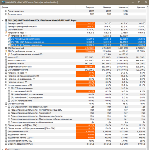

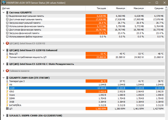

16 минут назад, l3zd1 сказал:
Смотрел в Аиде по 12в в простое 12,а при нагрузке 11,7-12,1
У меня 1080ti просаживает 12 В вплоть до 11,5 В и проблем вообще нет со стабильностью. Думаю, что ваши 11,7 В также не особо влияют на чёрные экраны.
