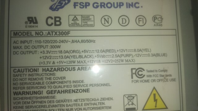

Доброго времени суток! Есть старенький блок питания FSP ATX300F +3.3v& +5v=120w MAX,+12v1 & +12v2=252w MAX. Потянет ли он сборку? Без видеокарты (на встройке). Калькуляторы мощности БП выдают 100-150W, можно ли им вообще доверять?

1 минуту назад, Aleksey8612 сказал:
Не понятно, к чему фотка. Даты производства и ввода в эксплуатацию на нём нет, а хар-ки вы и так расписали...
Нормально всё будет. Если что-то пойдёт не так, там и замените. Спалить он ничего не должен, во всяком случае.
2006 год
Спасибо! Просто боюсь чтобы ничего не сгорело. В будущем буду ставить дискретку и соответственно тогда заменю и сам БП на более мощный. Но это в будущем )))
