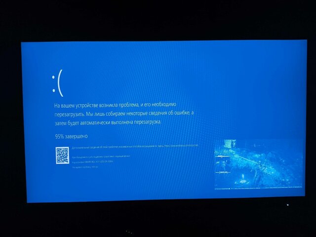

Синий экран вылазит уже второй раз второй вечер подряд с кодом ошибки DRIVER_IRQL_LESS_OR_EQUAL
Фото прикрепил.
Просто сидел, смотрел стрим и вылез синий экран.
Синий экран так ещё и довольно странно показывается, а именно с прозрачным эффектом и видно, что был просто запущен яндекс со стримом на ютубе.
Внезапно появилась проблема. Первый синий экран вылез 25.06, и сегодня 26.06. До 25.06 я купил 13.06 купил видеокарту, после 18.06 купил HDD на 500 ГБ.
Время много прошло, чтобы наверное думать на эти железки.., HDD в Crystaldiskinfo показывает всё хорошо. Видюха играется нормально.
Вбил код ошибки, но приведено чуть ли не десяток причин, вот и обратился за помощью сюда. Даже не знаю с чего начать..
Материнская плата:ASRock h61m gs
Процессор:Intel Xeon E3 1230 V2
Оперативная память:Samsung 8gb DDR3 (2*4)
Видеокарта:Palit GTX 1650 Gaming Pro gddr6
Накопители (HDD/SDD):SSD Kingston A400 240gb, HDD WD Blue 500
Блок питания:335w
Сис-ма охлаждения:DeepCool gammaxx 300

Может быть что угодно.
Как вариант:
Вытащить оперативную память и почистить ластиком контакты.
Заново переподключить sata sdd, HDD
Удалить видеодрайвер через ddu и поставить заново.
Обновить все остальные драйверы через SDI.
P.S. Яндекс и хром браузеры, не самые лучшие при 8гб оперативной памяти на борту.

Не знаю, что за прикол, но настал опять вечер и опять синий экран именно после 21:00, что за прикол?
Винда переустановлена, дрова обновлены через DDU, перевоткнул оперативку, протёр их, жесткий и SSD тоже перевтыкал.
Но всё так же, именно вечером, мне уже смешно от этого.
Я делал сброс системы через параметры и восстановление с полным сбросом файлов и закачкой новый винды с облака.
И что заметил, а именно название, что ставил на SSD и HDD сохранились после сброса (на всякий написал об этом)
Ещё ниже написано: "Что вызвало проблему: ndis.sys"

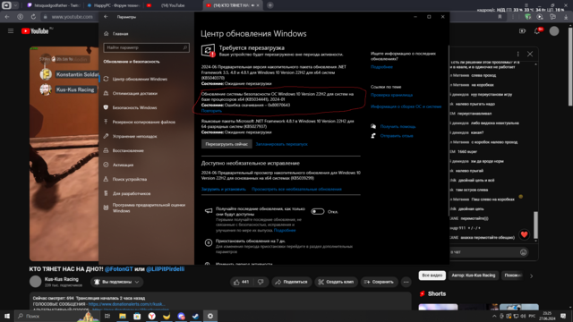

Ещё момент, уже оочень давно не устанавливается одна обнова, постоянно ошибка скачивания или установки. До проблемы с синим экраном.
Есть решения.
Первый: - через командную строку увеличить раздел диска восстановление системы. https://answers.microsoft.com/ru-ru/windows/forum/all/oшибка-0x80070643/c79944b6-fab9-492b-b446-90b24f23b9e3
Второй: При установке винды очистить диск через командную строку и поставить винду на полностью чистый диск.

KB5034441 ?
Хорошо, попробую сделать.
И да, KB5034441

И насчёт обновы от винды, то попробовал через командную строку, то не получилось, не проходят некоторые команды.
А со вторым способом думаю когда буду переустанавливать, попробую почистить диск полностью и установить.
Если решите ставить винду с очисткой диска, то винда должна быть скачана с сайта майкрософт в 2024 году, не раньше. Так же, после очистки диска через командную строку, перед выбором диска для установки винды, нужно нажать на кнопку обновить в меню выбора диска.
