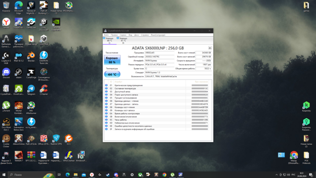

Что пишет кристал диск про накопители?
Пишет "Хорошо", но я в этом не очень разбираюсь, поэтому лучше скину скриншот

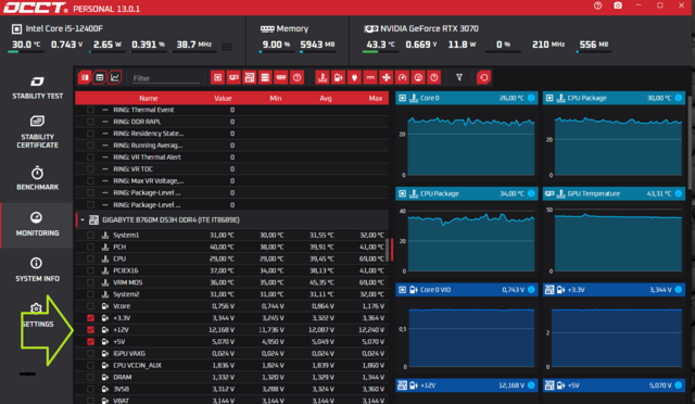

Проверьте основные напряжения на блоке питания. Тест Power в OCCT пару-тройку минут. Скрин скиньте. Хотя версия с SSD или оперативкой мне нравится больше.
