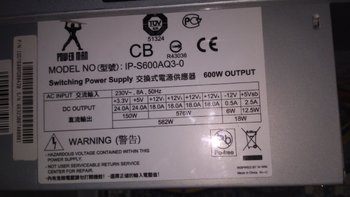

Хочется с 4 гиговой видеокарты перейти на 12 гиговую rtx 3060 вот только блок менять или не менять под неë не знаю. Где-то говорят что стоит, где-то что нет. И кого в итоге слушать не понятно?
Фото блока приложил :)
  • Animatik0 изменил название на Потянет ли блок питания на 600W видеокарту 3060 на 12 гигов?
Блока хватит, вот только он может отказать в любой момент от старости и потащить за собой видеокарту. Стоит ли это 4-5 тыщ на новый блок решать вам.
Как сказали выше, 600ват более чем для твоей видюхи. Но у тебя старый китаец, который если вдруг и отдаст коньки , то может потянуть за собой и другие комплектующие.
Поиши любой блок более менее известной фирмы на 600в бронзы. И будет тебе счастье.Хватить даже и помайнить

ваш блок может утянуть в валгалу не только материнку ,но новую карту.менять однозначно на проверенные бренды.

InWin PowerMan куда как провереннее, чем всякие новоделы, типа KCAS и тому подобному шлаку. Более 25 лет на рынке.
Но, из-за старости этого блока, его я бы не стал ставить в систему с 3060.

... Не надо так рисковать ... Зачем? ... тем более купив отличную ВК 3060.
... и вообще - блоки питания , не заслуженно обходят вниманием ,
а между тем , блок питания это важнейшая ( самая важная) деталь компьютера.
От надежности работы БП и его систем защиты, зависит жизнь всего компьютера.
Мой совет - купить БП от 600ват , бронзовый (минимум)  известных проверенных фирм.
