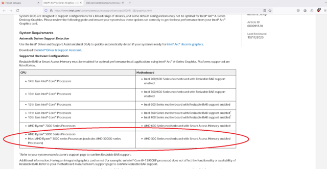

Я как понял, если брать эту видеокарту, то придется 5 2600 менять на 5 3600 или 5 5600? Хотя, я где-то видел что на b450 можно и на 2600 включить rebar 😕
В 14.06.2024 в 23:34, VaMpS сказал:
Просто процессора   3000  поколение последних ревизии, точно помню  поддерживают  ,   5000 все  поддерживают  rebar  ,
не даст 100% гарантии ,что все будет нормально работать на 2000 после шиться БИОСа
Да и ценники в DNS   A750  кушает всего на 10 ват больше  , а на озоне ценники  одинаковые  А580 и A750
Обязательно обновите BIOS материнской платы, отключите CSM, включите Resizable Bar и Above 4G Decoding, формат диска должен быть GPT, операционная система должна работать в режиме UEFI.
b450   не все поддерживают Resizable BAR    ...  Нужно  зайти в биос и смотреть конкретно  на  Gigabyte B450M K      вот инструкция от  Gigabyte
При включённом  CSM  может  просто не выводить изображение , а может с 10 раза и засветись  как нив чем не бывало  ....
Я бы сказал не париться и брать RTX 3060 :good: на неё проще андревпольт сделать будет  не для всех ARC
