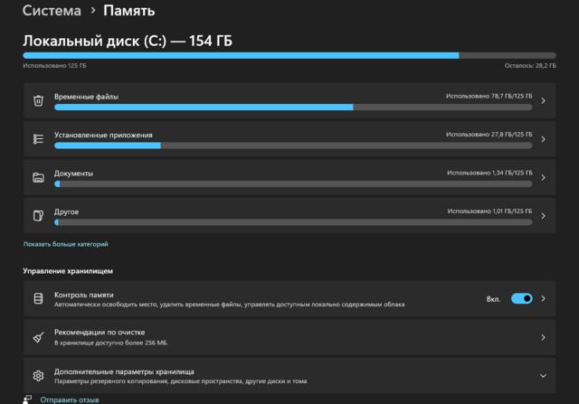

Всех категорически приветствую и прошу помощи.

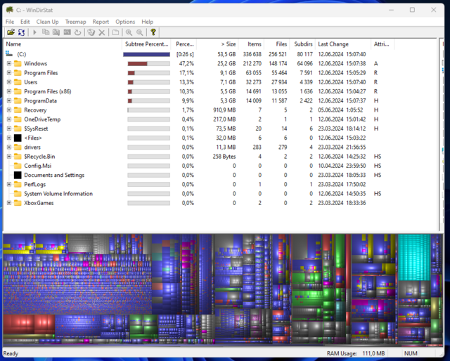

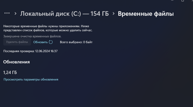

Обнаружил что Диск C слишком подозрительно заполнен, тогда как всё весомое установлено на другие диски. Провел проверки различные и выявил что занято на диске C по факту 44,5гб. при этом в Моём компьютере указано что занято 117гб. Windirstat показывает что занято 41,9гб (видимо с учётом сжатий и прочего). В параметрах системы показано что занято временными файлами 74,7гб, но при этом временных файлов нет вовсе! Во вложении есть необходимые скриншоты.
На сколько я понял система думает что диск занят чем то, но при этом эти файлы обнаружить не получается. Защитник винды не обнаруживает вирусов. Dr web cureit не обнаруживает вирусов. Даже не знаю что это может быть такое...
После рестарта ПК стало занято временными файлами уже не 74,7гб а 78,6, через 5 минут уже 78,7.. я так понимаю диск потихоньку заполняется до тех пор пока не заполнится полностью
Неизвестно когда и по какой причине.
Очистил всё что только мог очистить, перезагрузил ПК, а занято стало еще больше места.

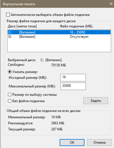

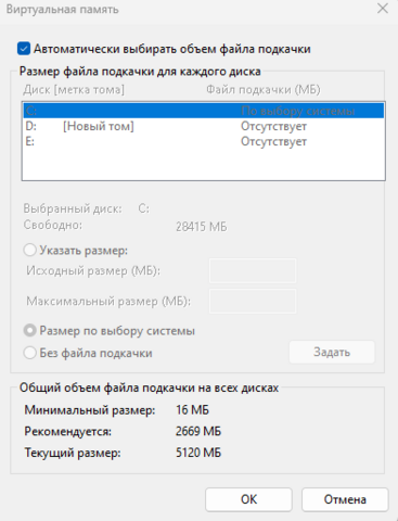

Файл подкачки насколько раздут? Выставите так:  image.thumb.png.3a46a6eb62455500886ef1fda63b5c9c.png
Перезагрузить ПК не забудьте.
Выставите 16мб-35гб, перезагрузите и посмотрим. Какой-то странный баг.

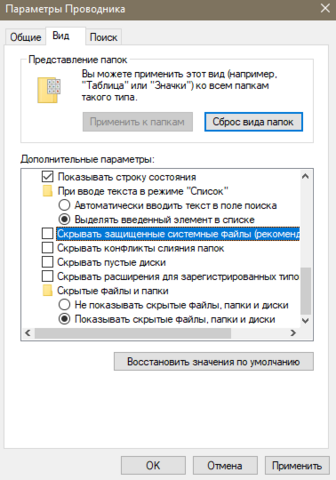

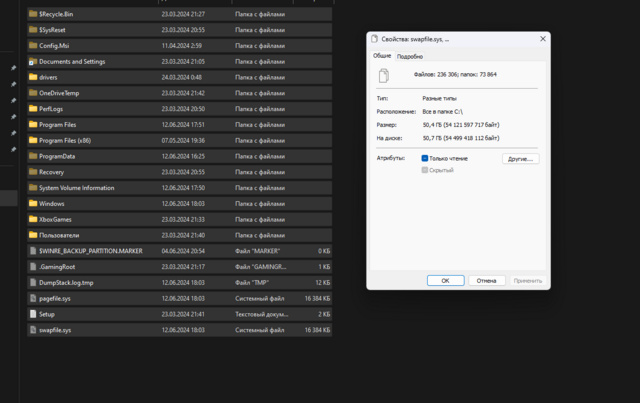

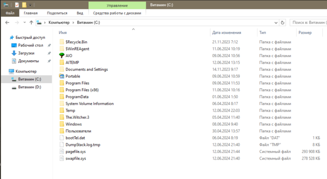

Если ничего не изменится, включите показ скрытых защищённых файлов и посмотрите в корне диска «С», есть ли какие-то подозрительные файлы на десятки гигов.
image.thumb.png.c11385bfb1884460762733b91431b30c.png image.thumb.png.8e07ed8733e8c52e520abf64fbfaa6b4.png
Выставил файл подкачки по вашей рекомендации. вот весь диск С.
места свободного всё меньше и меньше

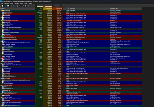

Можно через Process Explorer глянуть, что грузит диск (какой процесс)
Несколько лет назад я сам занимался ремонтом ПК.. Ни с чем подобным я никогда не сталкивался.. Я не понимаю что может с такой скоростью заполнять диск, при этом быть ничем... как правило windirstat всегда показывает что да как, но в этом случае.. он показывает 53.. через выделение и свойства всех папок в диске С примерно те же данные, но диск заполняется с невероятной скоростью...
Что-то жёстко сломалось. Не единой идеи, если честно.

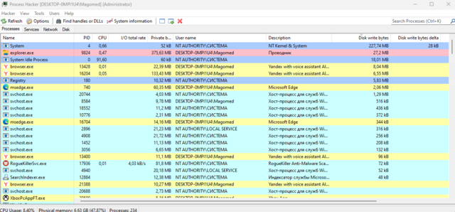

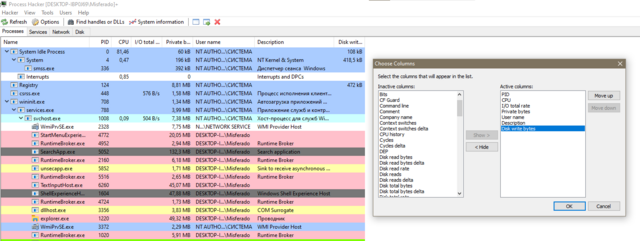

Как на видосе, который сверху скинул сделайте сортировку от большего к меньшему (disk writes)
Правой кнопкой на выборе столбцов > Process Disk > Writes

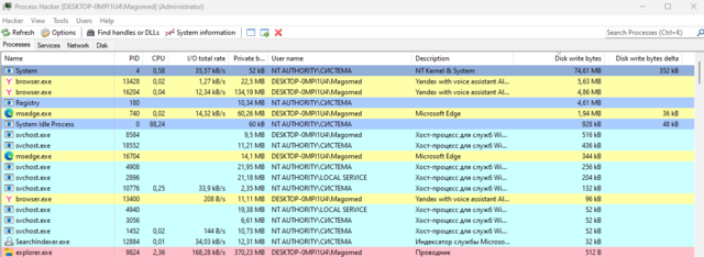

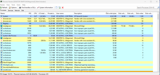

Ладно, странности продолжаются.
Тогда пусть будет Process Hacker
ProcessHacker-2.39.zip
upd: может ругаться антивирус. Просто в исключения его.

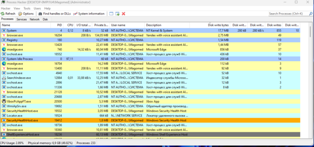

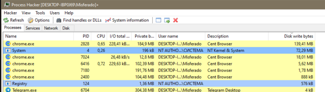

Оставьте так на какое-то время. Если временные файлы продолжат прибавляться, утилита покажет. Если не покажет, значит какой-то дикий баг и я бы на том моменте уже снёс винду.
Ничего необычного. У меня за это время система записала те же 70 Мб.

Итого: заглючил софт от Razer. Бесконечно создавал temp-файлы в директории «C:\Windows\temp» на 70+ГБ.
Удалил софт от razer и всё пришло в норму. Так и не понял, вирус это или нет, но вроде сейчас всё ок. Посмотрим позже.
