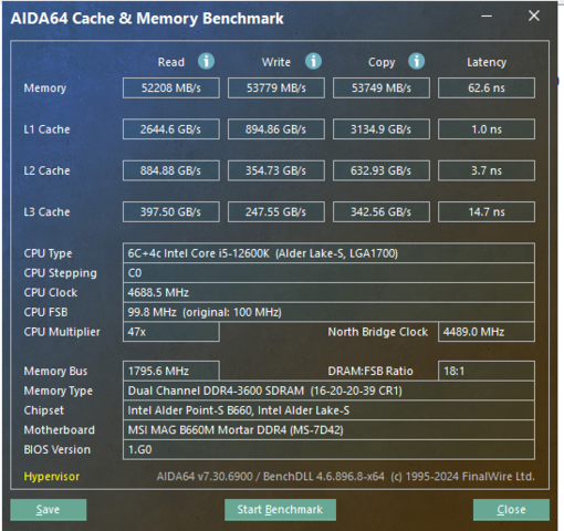

Повысить частоту оперативной памяти, понизить тайминги. Все зависит от вашей оперативной памяти. Выше 3600 на вашем процессоре особого смысла нет. Важно, подобрать минимальные тайминги, при которых память будет стабильно работать.

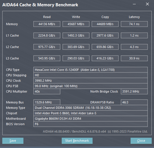

Сделайте скрин из аиды тест кэша и памяти и выложите, поглядим.

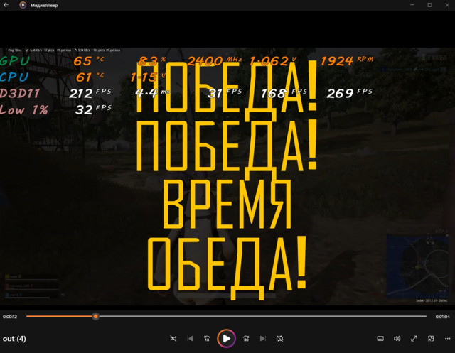

Записал видео, с такими же настройками. Карта, правда, не та, но, как я понял, сейчас её вручную выбрать невозможно:
Комп на i5 12400f/ RTX4060Ti 8 GB/ 32 GB DDR3-3066 cl16. Также прикладываю скрин из АИДА64.
Сравнивайте ))

1 час назад, DHO_N2 сказал:
Сравнивайте ))
Сложно делать выводы. Там на разной местности разный FPS. Я уже писал, что сложно гнаться за максимальным FPS там, где видеокарта грузится наполовину не по вине процессора.
