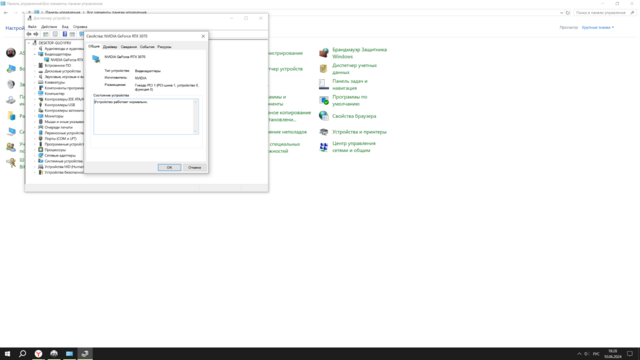

Вот тут посмотрите есть ли 43 ошибка. Если есть, то видеокарта ласты склеила.
Спойлер
11 минут назад, Никита345 сказал:
нету 43кода ошибки вот именно

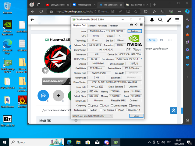

вот что показывает GPU-Z при не установленых драйверах

1 час назад, Никита345 сказал:
Вижу 0мб памяти, либо контроллер в гпу откис, либо (зная умайненные вантузы с озона) отвал банки/банок памяти ближайших к pci-e, они там охлаждаются просто никак.
@nOcT_cKpunTyM во первых карта не с озона во вторых на счет банок памяти был варик но память не показывается из за драйверов точно их нету но мб и откисли как варик

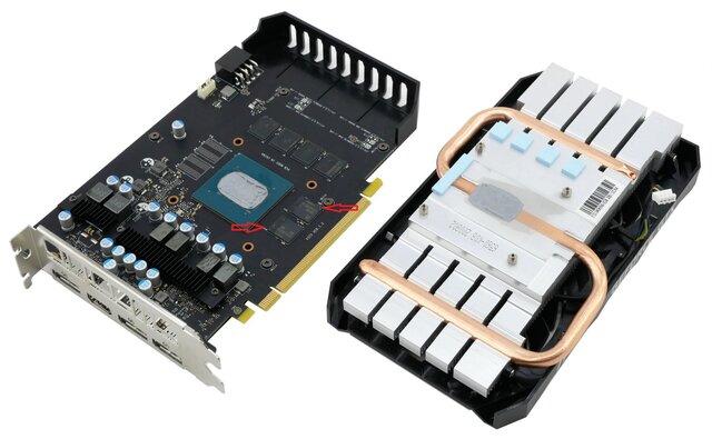

Надеюсь, что ошибся. Вскрыть бы ее, да обслужить, вдруг банально прокладки обоссякались.
