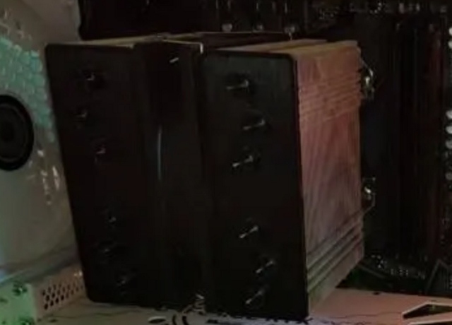

Возьми себе за правило, покупать систему охлаждения с запасом ...
Это не только снижение температуры, но и снижение шума ( вентилятор не воет как дурной, при высоких нагрузках)
Благо на рынке есть не дорогие кулера типа за 2500р
e1b09406b0c87d4979c9297cae744dcd15cad8f6
Убираешь ( для эстетики ) один кулер и всё отлично ... и холодно и тихо...
