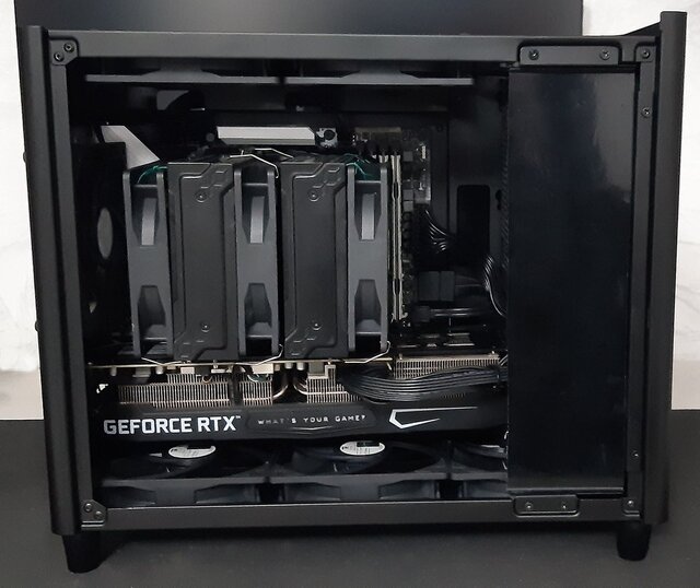

Снизу верх это для вк хорошо.
Что бы и процу было хорошо, то надо и на бок прицепить вертушки.
А вообще, данный вид корпуса больше на сжо рассчитан.
И еще: лимиты еще никто не отменял.

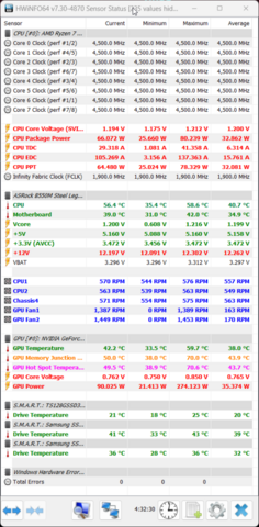

Вот мой 5800х и 3080ти:
Это три часа игры в кп 77.
И это все вот в таком виде:
В полностью закрытом корпусе:
То есть лимиты в современном мире это тема и это факт.
