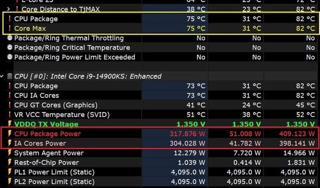

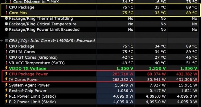

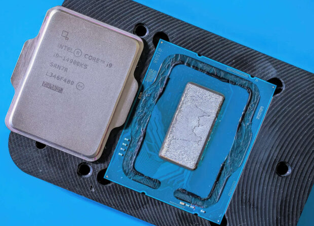

Сообщается, что проблема была решена, но это не отменяет того факта, что энтузиасты приступили к тестированию флагмана Intel. Сами тестовые результаты появятся немного позднее. Похоже, никто не хочет портить отношения с производителем и нарушать эмбарго. И всё же, любопытные новости всё равно есть. Похоже, Core i9-14900KS попал в руки к известному оверклокеру с ником Pakhtunov. Как мы уже писали выше, результаты тестов пока недоступны, а вместо этого можно изучить другие подробности. Энтузиаст скальпировал чип, удалил находящуюся там сомнительную жидкость и нанёс обладающий высокой теплопроводимостью жидкий металл. Использовался самый дорогой в своём классе материал, что позволило добиться снижения температуры на целых 10 градусов. Для отвода тепла использовалась система жидкостного охлаждения DeepCool LS720 SE 360, а в конечном итоге в Cinebench 2024 температура не превышала 75 градусов под максимальной нагрузкой.
Что любопытно, потребление энергии также снизилось с 376 до 366 Вт. А вот в стресс-тесте Y-cruncher температура подскочила до 82 градусов, тогда как изначально она достигала 89 градусов. Показатель TDP после скальпирования опустился с 432 Вт до 409 Вт. Можно сделать вывод, что новый суперфлагман Intel будет чрезвычайно горячим и прожорливым. Выше представлены тесты без разгона на штатных тактовых частотах. Трудно даже представить, сколько способен сжечь Core i9-14900KS под разгоном. Стоит также учитывать, что не все владельцы нового процессора смогут себе позволить такую дорогостоящую систему охлаждения. Очевидно, что без СЖО брать камень вообще не стоит, ну а скальпированием и вовсе будут заниматься единицы. В итоге у большинства зажиточных владельцев Core i9-14900KS будет демонстрировать пиковые нагрузки с крайне высоким потреблением и температурными рекордами. Всё это потребует материнскую плату высшего ценового уровня, а подобные системы себе могут позволить только миллионеры или настоящие фанаты своего дела.
