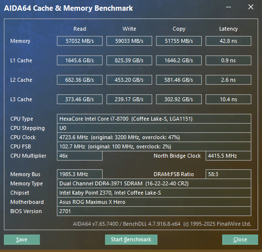

Память в одноканале. Душит ноут процентов на 40. Ставьте вторую плашку. Что-то я сомневаюсь, что там, где вы видели на таком железе ноут, что там память одной плашкой. Поэтому, там 50-70 FPS, а у вас - вот так, как выше в видео.1 балл
Возможно, на том ноуте система охлаждения чистая, а у вас уже вообще нет. Перегрев и результаты совсем будут не такие, как там.1 балл
У меня в ноуте R5 5600h и RTX3050ti и у меня эта игра идёт лучше, чем у вас. Только в отдельных локациях (редких весьма) FPS дропает до 30. А так на высоких всегда около 60 FPS. Скорее всего, у вас обычный "боттлнек" (бутылочное горлышко)из-за слабого процессора. Увы, но Интел этих поколений - это не лучшие процессоры для ноутов. Очень горячие, из-за чего сильно роняют частоту. Мой R5 5600h в РДР2 работает всегда на 4000 МГц, а у вас 2500-3000 МГц. "Тест кэша и памяти" из АИДА64 сделайте, дайте скрин.1 балл
