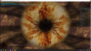

А температуры вк что говорят в игрушках, например после 3-5 прогонов бенча эксодус на максималках?
934898631_(2).thumb.png.115054599252699b5e3f99cba1869972.pngтакое ощущение будто какой-то лок стоит, у неё не цельный охлад, а нагрелась всего 67 градусов
