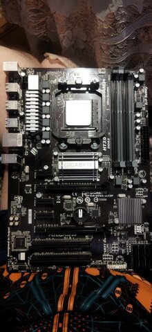

Материнская плата Gigabyte ga 970 ds3p rev.2.1 проблема, не обновляется биос с официального сайта Gigabyte при попытке прошить биос FA, FC, FD всё безуспешно... откатывается к тому биосу который зашит на втором резервном... причина обновления не видит три слота ОЗУ это 1,2,4, при попытке вставить рабочую плашку ОЗУ в неработающие слоты, компьютер включается но изображения нет...спикер не пищит...в работающем слоте, всё запускается...пост коды проходит...
После неудачной официальной прошивки Биос через утилиту, черный экран изображения нет, постоянный рестарт
пытался шить биос программатором успехов не принесли...официальные биосы с сайта производителя материнской платы не работают...вынимал всё с матери...диски, usb устройства и провода...сбрасывал биос, снимал батарейку, менял блок питания, процессор, видеокарту... проблема так и осталась...слоты так и не работают с исправленными плашками ОЗУ... разгоном не занимался...синих экранов комп не ловил не разу...
Материнская плата: Gigabyte GA-970A-DS3P rev.2.1
Процессор: AMD FX 8150
Оперативная память: Kingston 8 GB 1866mhz
Видеокарта: Gigabyte GTX 1060 6gb
Накопители (HDD/SDD): Kingston 120 GB
Блок питания:MSI mag pro 650w
Сис-ма охлаждения: башня с 8 тепло трубками вентилятор arctic 120 mm 4 pin, три 120 mm вентилятора на вдув, два вверху на выдув 120 mm
Additional description:
Надеюсь на вашу помощь
Operating system: Windows 10

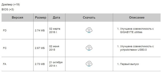

Вроде как, не существует «Gigabyte ga 970 ds3p rev.2.1». Перепроверьте, что у вас за материнская плата. Посмотрите точное название на самой плате.
Если речь идёт о «GA-970A-DS3P FX (rev. 2.1)», то на эту материнскую плату выпустили только одну прошивку BIOSF1.

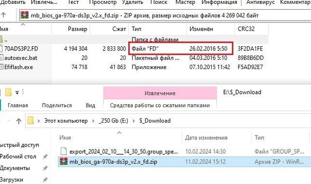

3 часа назад, nOcT_cKpunTyM сказал:
А ты где их нашел? Я на офсайте вижу только f1
https://www.Gigabyte.com/Motherboard/GA-970A-DS3P-rev-2x/support#support-dlIMG_20240204_121518.thumb.jpg.fc8bdd6ebed81c76a2917d4415e25ae1.jpg

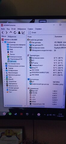

Маловероятно, что биос исправит ситуацию, я бы дунул на север.
Северник в нагрузке больше 55 градусов не поднимался...в простое вообще 43...северник никогда не разгонял...стоит винт 40мм 3 pin с момента покупки

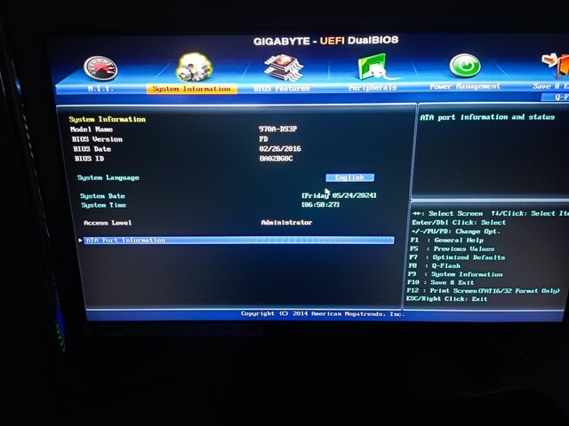

Есть...fd сейчас и стоит от 26.02.2016 но на официальном сайте Gigabyte её почему то нет...https://www.Gigabyte.com/Motherboard/GA-970A-DS3P-rev-2x/support#support-dl

Там мартовская от 2 числа марта... где февральская которая у меня сейчас так и не нашёл

29 минут назад, Alexander290385 сказал:
именно она и есть на сайте...
