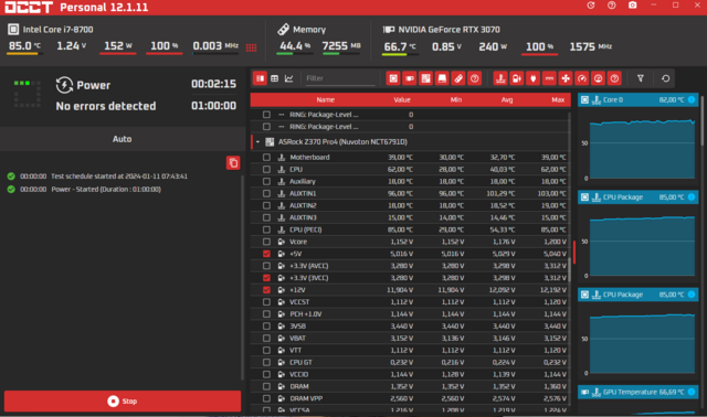

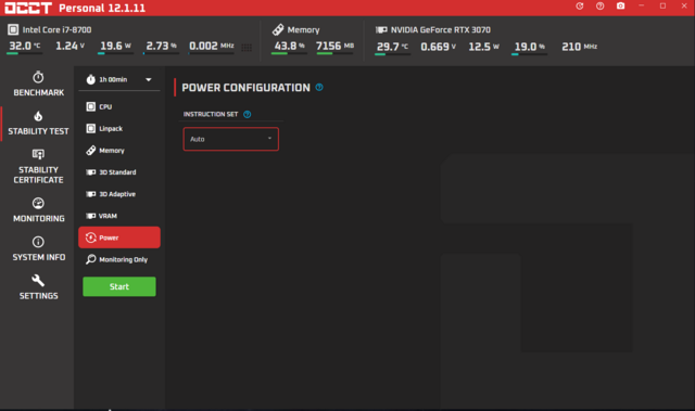

Скачиваем OCCT, запускаем тест power, ждем 10 секунд, подтверждаем, отматываем вниз лист мониторинга на материнку и смотрим, не сильно ли проседают основные напряжения. 3,3v, 5v и 12v. У меня вот так, но моему блоку 8 лет и это, по любому, в допуске.
Спойлер
.thumb.png.7ae993713a472ee92081df8a11926d69.png2.thumb.png.fb4d30246060548ffc00427eed8628e5.png

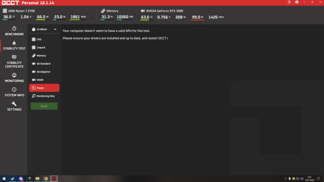

9 часов назад, Yxo563 сказал:
драйвера скачал с оф сайта. установились нормально
Я никогда такой ошибки не встречал. Тут, либо пробовать более старую версию OCCT, либо у вас действительно, что-то с драйверами, а может и с видеокартой. Я бы поколдовал бы с драйверами. Причем, начал бы с материнки, может там какой драйвер на pci-e криво встал. Потом уже снес бы старый видеодрайвер и поставил бы заново, причем не обязательно самый последний. Еще вопрос. У вас такая нагрузка на систему в покое?

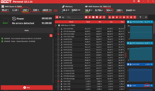

В подтверждение своих слов кидаю свой результат OCCT Power Test.
Выполнен с ПБО на проце и пресетом "Ярость" в адреналине. На БП DeepCool DQ850.
Даже залман 750 ваттный автора легко потянет мое железо (если не брак).
