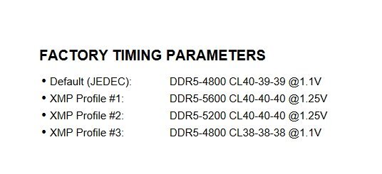

память на 4800. покажи это в сервисе.
https://www.kingston.com/ru/memory/search?partid=KF556C40BBK2-32
  • Мне это нравится 2
