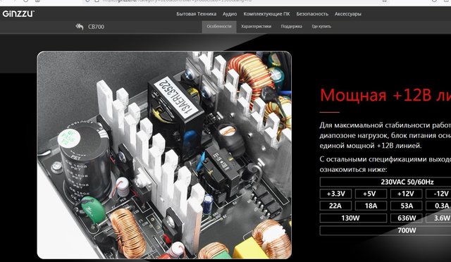

я не менял видеокарты , у меня она одна , блок питания Ginzzu PC 700w

блок питания какой то непонятной фирмы с озона
тогда как написали выше Меняйте блок питания
только не аэрокул а то станет еще хуже

И каким, по вашему, образу блок питания может давать такой эффект? Никаким. Не может.
Видеокарта у вас дефектная. Если сомневаетесь — несите к другу в ПК, проверяйте.

Прошу прощения попутал с подобной темой ... Да, а карту не плохо было бы проверить на другом компе ....
Да и блок питания не очень....
Только что, zoizar сказал:
700w
вот это.. в принципе не может выдать 700 ватт..
транс силы чуть больше транса 5 вольт дежурки..
фейспалм....
меняй на нормальный БП
Так а каким образом это должно помочь в решении проблемы? На этот блок нагрузка от силы 350 ватт (скорее ~250-300в в тяжёлой игре). Блока должно хватать с головой.
не знаю.
увидел кусок китайского БП и так и написал об этом...
