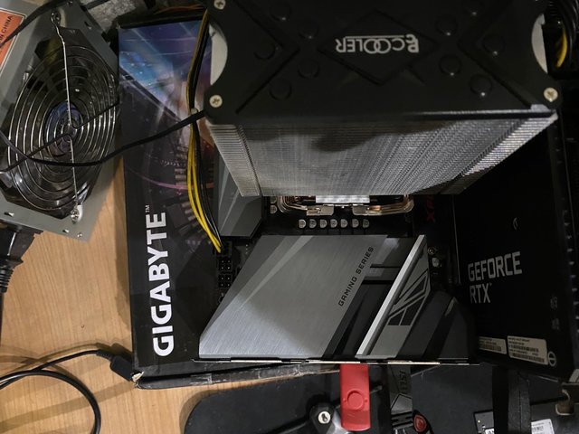

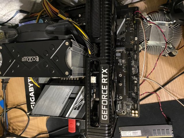

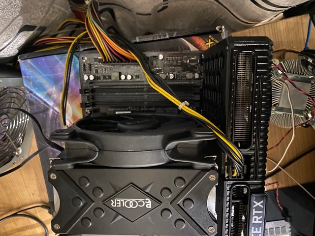

Фото покажи... что ты там насобирал ...
24 минуты назад, Enforsen сказал:

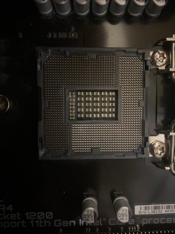

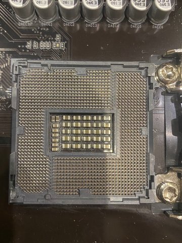

Сними охлаждение процессора ...
- достань процессор
- осмотри сокет на предмет погнутостей ...
- сделай фото сокета крупным планом ...
- размести фото здесь ...

фото сокета от тебя нет....
