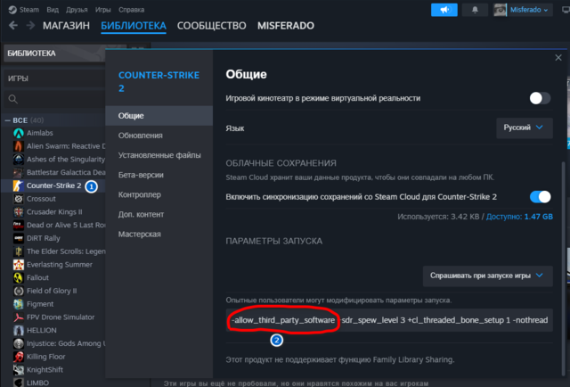

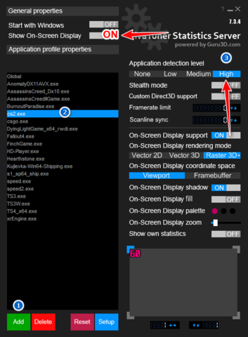

Упор в процессор и подсистему памяти. Включите мониторинг MSI Afterburner и убедитесь, что видеокарта недогружена.
Чтобы адекватно работал мониторинг нужно прописать в свойствах к CS2 «-allow_third_party_software» и в RTSS (ставится вместе с MSI A.) выбрать уровень детекта на «High».
