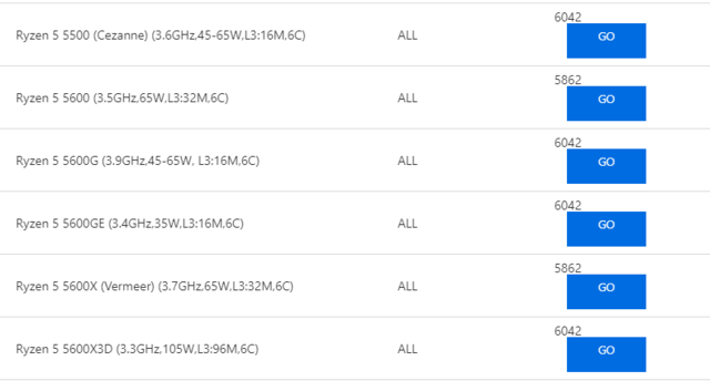

Для вашей материнки заявлена поддержка процессоров 5000-го семейства
Так что вопрос только в бюджете
Я бы смотрел в сторону 6-тя ядерников с большим L3 кешем - про мать пишут, что она не особо умеет в разгон памяти, и большой кеш лишним не будет. По фазам вроде должна держать тот же Ryzen 5 3600/5600, особенно если кулер с обдувом врм и корпус продуваемый
Минимальный процессор сюда - 1400/1600 AF/2600 рязани, их можно достать за 2,5-4 тыс. Райзен5 3600/5500 от 7 тыс, 5600 от 8 и выше. В случае если у вас небольшой город добавляйте еще 1-2К к ценам на барахолке
