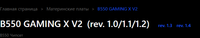

Окей. Биос на мат. плате обновлён до крайней вышедшей версии?
Биос тут, не перепутай ревизию платы.
16 минут назад, Misferado сказал:
да, проблема как на стартовом так и на крайнем биосе, ставил те что по ревизии матери, у меня это rev 1.3
