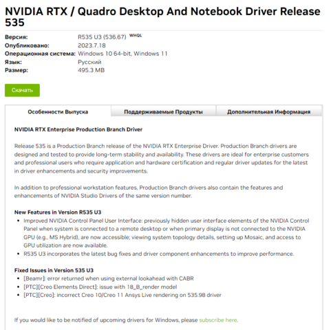

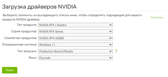

на сайте нвидиа качаю последний, другие (старые) версии не пробовал.

game ready driver попробуйте поставить ( старый удаляйте ddu)
https://drivers.eu/Video/NVidia/RTX+A2000
