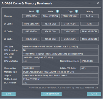

И то дело. 1% и 0,1% кадров в должны хорошо подрасти. А это добавит комфорта в играх. Хотя 74,2 нс после разгона - это всё равно много.

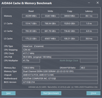

Вот у меня как на одном из ПК (простые зелёные плашки Самсунг DDR4-2666):

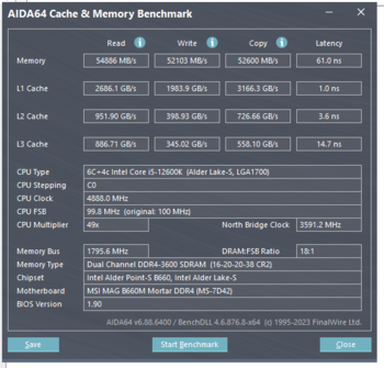

Вот на другом, более новом (тут просто ХМР и лагов нет):

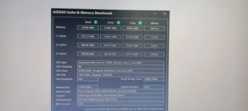

А вот на ноутбуке (латентность конская, а лагов нет))):

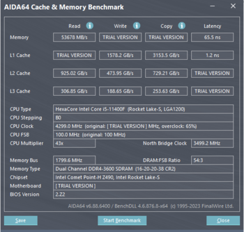

Хочу добиться латентности ниже 60.
вот тут на скрине у чела такой же проц с такими же таймингами. Но почему то у меня выдает результат по латентности хуже
1 минуту назад, Фарбос сказал:
От конкретного экземпляра процессора зависит. Уж какой попался.
