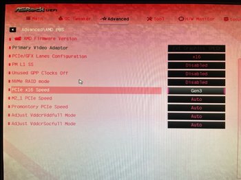

Честно говоря, понял, что этих PCI слотов разные скорости передачи данных, но не понял, зачем выставлять Gen3. Выставил, как вы посоветовали. Я же правильно сделал? Посмотрите, пожалуйста, на скрине.
Видеокарта работает в Gen3 режиме, а процессор может в Gen4, отсюда иногда возникают проблемы. Когда выставляешь Gen3 никакой потери производительности не будет и настройка, которую вы выставили влияет только на верхний слот. Тут я два варианта предложил, если не поможет перевод в Gen3, то либо разбираться дальше, в чём проблема, либо переставить в нижний и потерять пару процентов производительности.

Упадет ли теперь скорость видеокарты, если я выставил Gen3 в биосе?
Если видеокарта будет в верхнем слоте — нет. На нижний, как я написал, эта настройка не оказывает влияния.
