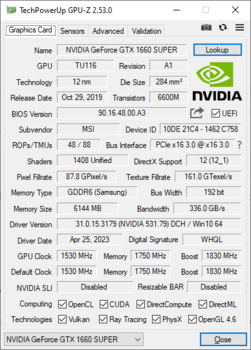

3.   TechPowerUp GPU-Z    в ней  можно посмотреть в какой  режиме работает видеокарта    4.0 x16    ,  3,0x16  . 2,0x 16
4 Bust interface     должно быть  PCIe 4.0 x16    ,    может показывать меньше  это из-за отсутствие нагрузки просто  переключает в энергосберегающей режим

3. см.скрин

По GPU-Z всё великолепно.

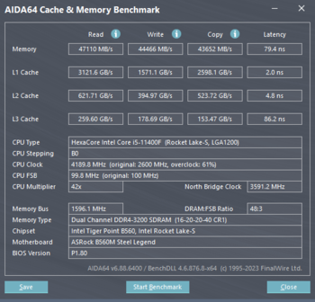

image.thumb.png.a6395ea89f8d19ddb966f1aada9f60e3.png  15 мин был включен данный тест. Вот что в итоге (после 15 минутного уничтожения глаз) - image.thumb.png.cfda2b1182e66fb2110abd5e8f57bfe2.png

ужас , разгоните память у вас комплект на 4400мгц а работает на 2666

XMP профиль, как и предполагалось - выключен в биосе, задержка 115 конская. Думаю в этом вся и проблема. На график фреймтайма можно не смотреть, там пики точёные.
Включите разгон памяти и прогоните еще раз тест аиды. Latency меньше 70 должно быть иначе микрофризы.

7 часов назад, logg сказал:
Вот результаты после того,как включил в биосе ХМР профиль на 3200 image.thumb.png.99cb82183dd7feb13bfacfd0ed984400.png
