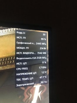

В occt по 12v линии при тесте на питание минимум было 11.592
приветствую.... видимо мои коллеги немного невнимательно прочитали пост...... 11,5 - это критически низкое напряжение....если конечно не врет осст..... как минимум я вижу проблему в этом.... попробуйте подкинйть другой блок питания.... я думаю, что на этом все решится....

18 часов назад, Alex сказал:
процессор максимум 75
