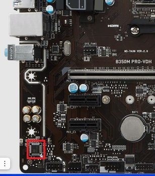

29 минут назад, GGriffin сказал:
Стал плохо работать фронтальный аудио выход
На днях перестал работать аудио вход сзади
Эти симптомы указывают на аудиокодек или его обвязку.
30 минут назад, GGriffin сказал:
Около полугода назад один из сата разъёмов перестал работать
Тут либо сам разъем, либо хаб. В общем картина смутная.
32 минуты назад, GGriffin сказал:
Визуально не нашёл проблем на материнке, но мб не знаю куда смотреть? Или мб дело не в ней?
Я бы осмотрел более внимательно, с обеих сторон, вынув ее из корпуса. Особенно смотри на зоны возле стоек крепления мамки, нет ли последствий перекосов или срыва отвертки, глянь левую нижнюю сторону, часто убирая заглушки под видюху сносят смдшки и рвут дорожки. Потом собирай вне корпуса и смотри, может как раз после установки что то коротит.
16 минут назад, nOcT_cKpunTyM сказал:
Т.е. софт?
Спасибо, вечером ещё раз подробно осмотрю.
Я бы на вашем месте хорошенько осмотрел плату. Возможно, сбили какие-нибудь элементы в районе обвязки (скрин выше). Это частенько случается, сбивают видеокартой, когда ставят её в слот.
Ещё гляньте, корректно ли стоит плата в плане стоек. Не лежит ли "голым пузом" на не подходящей стойке, закорачивая контакт.
На самом деле, я впервые полез в компьютер с полгода назад, когда разбирался с проблемами с САТА. И собственно кроме сата ничего не трогал, видюху не снимал. До этого он был собранный из магазина с 2018 года. Если бы сшибли там, то наверное проблема проявилась бы раньше. Но тем не менее осмотрю сегодня внимательно, спасибо, всякое может быть.
