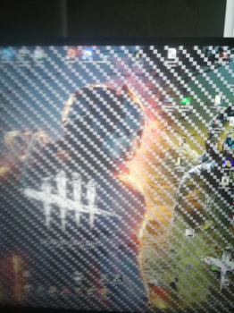

Суть проблемы в перезагрузке драйвера видеокарты, это происходит спонтанно, как в простое компа, так и при нагрузке и попытке открыть какой либо файл, иногда проходит фурм марк мин 10,а иногда и при попытке просто открыть его, просто появляются артефакты и происходит перезагрузка драйвера

к сожалению зря преобретали.... судя по фото у карты явная проблема с отвалом памяти..... а ее замена будет стоить дороже, чем купить бу рабочую карту такую же

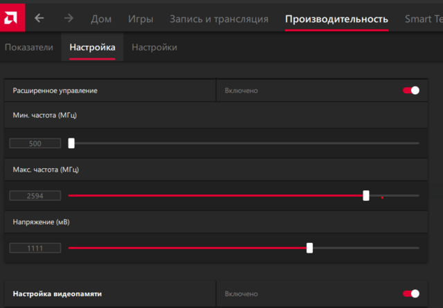

При установке герцовки монитора в 120герц и выше, спокойно играл в танчики часа 3,приложения открывает без проблем, но как снижаю до 60 герц, сразу за постоянные слеты драйвера, единственное что меняется при смене герцовки, так это частота памяти в простое, при 120герц частота на 2000 стабильно держит , на 60герц 300, может карта не может стабильно регулировать частоту, когда надо с 300 поднимать и регулировать по потребности?

Тогда можно зафиксировать буст через расширенные настройки и не париться особо

Подтверждаю. После автоматического разгона видеокарты в настройках встроенного ПО перестали появляться артефакты и крашится приложения.
