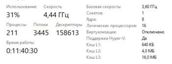

Вижу что процессор в стоке прыгает с 4.6 до 5.2 так же и вольтаж. Привык что было 4.7 стабильно.
Лучше держать процессор в стоке? просто уже столько проблем разобрал с пк что сомневаюсь во всем.
Просто до обновления на 22h2 Windows 10 ничего не скидывалось. Если разгон не имеет смысла и лучше оставить сток - то  так и сделаю.Э
Просто не хотелось бы перенагрузок БП и т.п.

Это не прыгает, это абсолютно нормальная работа процессора при включенных функциях энергосбережения и прочего, то есть, система сама выбирает режим в зависимости от нагрузки. И если говорить про разгон, то имеет смысл выставлять либо максимальную частоту, либо пытаться поднять еще выше.
Вот данные по твоему процу:
Максимальная тактовая частота в режиме Turbo5,00 GHz
Частота технологии Intel® Turbo Boost Max 3.0 ‡5,00 GHz
Частота с технологией Intel® Turbo Boost 2.0‡4.90 GHz
Базовая тактовая частота процессора3,60 GHz

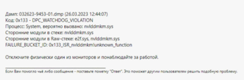

Осталось решить вторую то что у меня после как поставил Windows 22h2 и bios 1701 начали мониторы гаснуть )) В Windows ответили вот так
Второй день без сна сижу пытаюсь зафиксить перед турниром. Комп проходит все стресс тесты , но все равно бывает что гаснут моники а пк работает , или просто все крутиться и ничего не происходит или иногда перезагрузка и все опять норм.

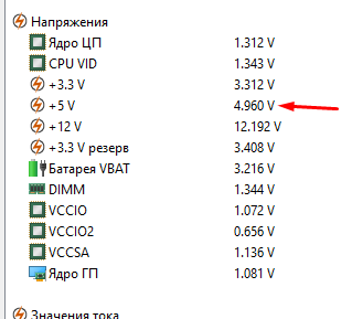

Заметил еще что вместо 5v у меня 4.960 Сильно ли это плохо?

Что касается 5В, все в пределах погрешностей измеренный, минимально допустимое напряжение 4,75В.

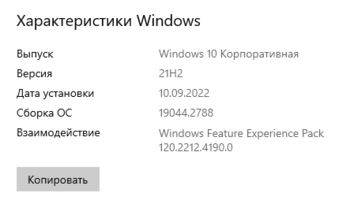

Просто у меня у самого стоит 22h2, но работает стабильно уже два месяца, на двух компах. Правда у меня пиратка с уже отключенными некоторыми функциями (в том числе и обновления) и с нужными интегрированными обновлениями.
И я не обновлялся, а как и всегда, установил с нуля.
В целом не любитель обновлений, откатов системы и тп., предпочитаю полную переустановку и как показывает многолетняя практика, это самое надежное.

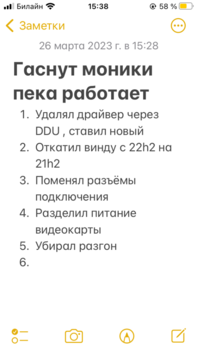

Понял попробую около 20+ часов поиграть в ГТА
В данный момент уже около 11 часов включена ГТА полет нормальный
Неужели
Вот только как понять что именно помогло?
Я подключил мониторы во вторые разьемы видеокарты
Так же подключил питание как на 2 варианте скриншота
Так же откатил винду с 22h2 до 21h2

18 часов назад, andrewwild сказал:
А до этого как было?
14 часов назад, MelRom сказал:
На rutracker
1. Ссылку на Винду можно?
2. До этого был 1 кабель с 2 подключениями ну как на картинке. Но 1 шт
Это многое объясняет, при нагрузке возникали потери в проводах из-за недостатка сечения. Почему не происходило ранее? Все просто, процессор работал не в полную мощность и как следует не нагружал ВК.

Так же вот после отката винды и того что делал комп работает без проблем
image.png.378c89a2ef837be7c07f884d87ade2d2.pngсегодня \ завтра буду делать обратные движения что бы понять в чем был баг

Решилось тем что откатил Винду 22h2 на 21h2, и все отлично заработало
Пока не полез в обновления Винды стабильно все супер круто работало. Видимо реально надо чистую было ставить...
