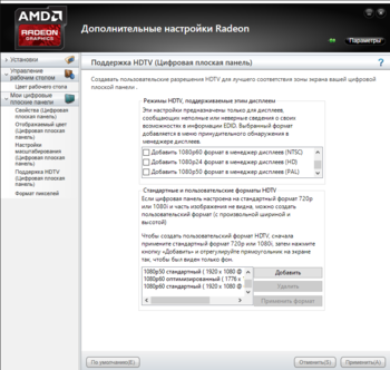

драйвера переустановил, в настройках самой винды все так же ничего не изменилось, в настройках амд добавить больше чем 1920х1080 не могуRadeon24_03.202321_29_55.thumb.png.4c0b82a14aa29b1ea2d59bd0e91939e2.png

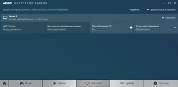

RADEON24_03.202321_40_23.thumb.png.ae2cfdac406783a6814ffa7ae3700a71.png почитал еще побольше, через настройки амд виртуальное сверхвысокое разрешение включить нельзя
