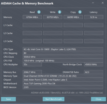

XMP технология действительно принадлежит Intel
А толку.. У меня на 13600к хмп 3733 в гир1 не завелся, хип 3600 латенси 68 и псп 53
А без хмп вот..
Хрень это что на амд, что на интел

1 час назад, NightM сказал:
А без хмп вот..

12 часов назад, NightM сказал:
А без хмп вот..

3 минуты назад, LynxPC сказал:
XMP - это вшитый профиль, который от множества вакторов зависит. У вас, скорее всего, просто не может на таких таймингах память завестись на той плате
3733 cl19 не может, а 4133 cl19 отлично) Понимаю, ага..
49 минут назад, NightM сказал:
Кроме Cl19 других таймингов нет? Если 4133 завелось,то значит другие тайминги были некорректными/вольтажа не хватало или чего ещё.
2 минуты назад, LynxPC сказал:
А теперь вернемся к "Хрень это что на амд, что на интел"
И даже если оно нормально заведется, результаты будут заметно хуже чем при ручной настройке
