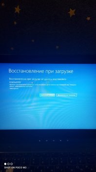

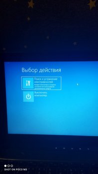

1. Действительно, оказалось что была проблема в плашке оперативной памяти, которая была вне подозрений, потому что она была в таком месте, где я никак не мог её задеть, может совпадение и она сама сломалась.
    НО и в winPE на флешке и на основной винде ноута вылезает окно восстановления где все варианты восстановления заканчиваются ошибкой и нет кнопки вернуть пк в исходное состояние
2. К сожалению, я сэкономил и у меня нет ssd. Я изменил пост, где добавил что в винде, которую я загрузил на флешку и запустился с неё, была такая же херь

4 минуты назад, Faray сказал:
