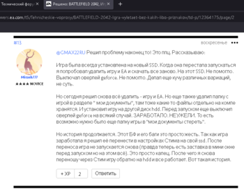

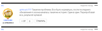

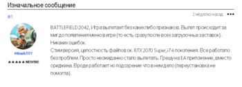

https://answers.ea.com/t5/Tehnicheskie-voprosy/BATTLEFIELD-2042-Igra-vyletaet-bez-kakih-libo-priznakov/m-p/12364175

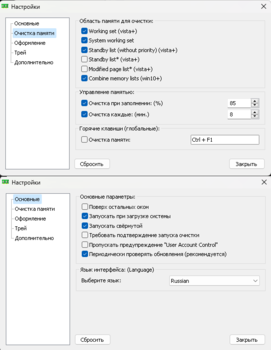

Mem Reduct   будет верным помощником в проблемах с памятью !
