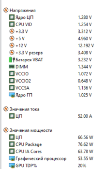

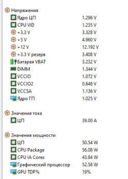

Поставил в итоге 1.32v и вот такая картина в простое нормально ли это? хватит ли мне для игр? нужно ли уменьшать до 1.3 или увеличить? должно ли быть всегда 1.3 ?
