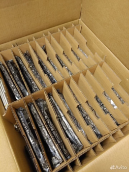

Плата на самом желе отличная , но шикарной её делает цена в 7999р.
Продавались бы MSI Z390-A Pro и i5-9400F  по 5к руб и  i7-9700F по тысяч 8-10 ( они же старые )))
Говорил бы за них ...
16 часов назад, Lemark07 сказал:
 Материнку MSI Z490M-S01 за 6К можно тоже взять оттуда, это ОЕМ-аналог Z490 A-PRO, только М-АТХ
... Конечно(!!!) , если у кого есть возможность взять за 6,5к руб MSI Z490M-S01 то берите и не думайте - отличная материнка !
Долгое время onlinetrade их продавал , ( к слову тогда она была моим фофаритом в сборках)
Хэпики, тоже имеют опыт сборки на этой материнке -помню Никита собирал.
Вот как хэпикам надо закупать материнки - и делать народные сборки с ценником до 50к руб.
