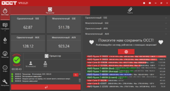

image.thumb.png.5b8852b27309639853b8630847afea67.png image.thumb.png.eb42be51ae15df19a54abd2ee667f3ad.png память я так понял с такими таймингами вообще каличная? а если буду менять, какую выбрать, какие параметры? И есть ли смысл поставить 2х16гб?
Изменено пользователем Антон71
добавил скриншот
5 минут назад, Антон71 сказал:
Обычная для "игрового" ноутбука. У меня у самого такая. Сам хочу взять две по 16 Гб с более низкими таймингами. Но дорого, мать его...
